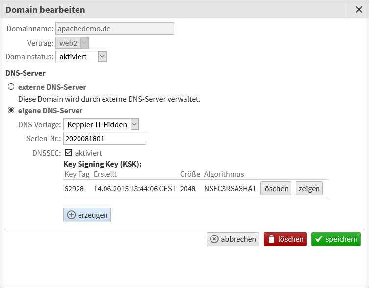

Wenn der Primary-DNS des ausgewählten DNS-Templates DNSSEC unterstützt, haben Sie beim Hinzufügen einer Domain (unter Kunden -> Domains oder Mein Hosting -> Domains) automatisch die Möglichkeit, DNSSEC zu aktivieren. Hierzu müssen Sie einen Key Signing Key (KSK) erzeugen. Bitte legen Sie nur einen KSK an - mehrere Schlüssel brauchen Sie nur während eines Schlüsselaustauschs (Key Rollover); jeder unnötige Schlüssel erhöht den Rechenaufwand für die Signatur sowie das vom DNS erzeugte Datenvolumen und somit auch DNS-Anfragen erheblich.

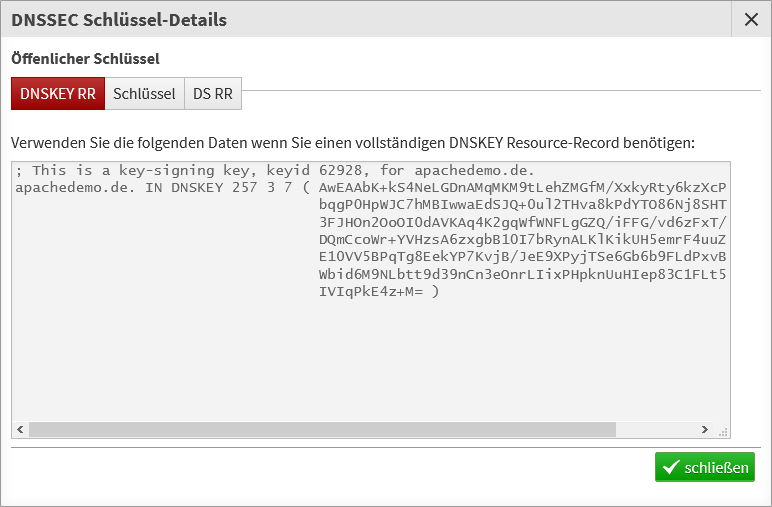

Nachdem die Domain mitsamt KSK gespeichert wurde, können Sie diese erneut zur Bearbeitung öffnen und sich den KSK anzeigen lassen (auf diese Weise ist sichergestellt, dass der KSK tatsächlich gespeichert wurde):

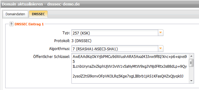

Den angezeigten öffentlichen Schlüssel des KSK müssen Sie bei Ihrem Domainanbieter als sogenannten Delegation Signing Resource Record (DS-Record) hinterlegen. Wählen Sie als Algorithmus dabei unbedingt RSASHA1-NSEC3-SHA1 aus.
Beispiel: Verwaltung des DS-Records in InterNetX’ AutoDNS3
![DNSSEC-Einstellungen für eine Domain in AutoDNS3](/de/kb/dnssec-autodns3.png)
